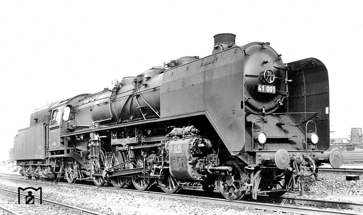

Wenn du dir mal ne 41er genau anschaust sieht du sicher selbst, dass deine Lok vorne und hinten nicht stimmt.
Das Rohr das von den Zylindern in den Kessel geht ist über den Zylindern, bei deiner weit davor.
Der Kessel ist viel zu lang.
Und das der Führerstand nur 2 Fenster hat dürfte doch eigentlich klar sein, warum ist der Führerstand bei deiner so lang und hat 3?!?
Sorry, aber versuchs nochmal.

Interessantes MOC, aber eine 41 hätte ich da jetzt ehrlichgesagt auch nicht erkannt. Eher eine Mischung aus einer DB 41 mit Neubaukessel und einer 45.
Neben den Punkten, die Freudenreich schon genannt hat, sitzt auch der Schornstein viel zu weit hinten. Bzw. nein, im Verhältnis zu den Zylindern passt seine Position sogar halbwegs. Das Problem ist, dass der Kessel einfach 4-5 Noppen zu lang ist. Die Rauchkammer sollte ganz grob mittig über der Vorlaufachse enden. Bei deiner Lok reicht sie weit darüber hinaus, was dazu führt, dass die Lok extrem frontlastig wirkt und deshalb auch unharmonisch wirkt.
Und - sorry, ich kann da nicht anders - Klugscheißmodus:
Im Kontext ist zwar klar, was du meinst, aber die BR 42 war eine schwere Kriegslokomotive mit Achsfolge 1'E.
Die ölgefeuerten Maschinen der BR 41 der DB wurden ab 1968 als 042 bezeichnet, haben mit der BR 42 aber nichts zu tun. Will sagen, die führende 0 ist wichtig, damit klar ist, wovon man spricht.

Links oben und rechts unten auch, das sind alles DB-Neubaukessel-41er.
Links unten eine 41 mit Rekokessel DR (Ost).
Die Fotos rechts oben und Mitte zeigen exakt dieselbe Maschine der Baureihe 01.10 (nicht dasselbe wie 01!) mit DB-Neubaukessel, einmal mit der "alten" Loknummer, einmal mit der dreistelligen EDV-Baureihenbezeichnung ab 1968.

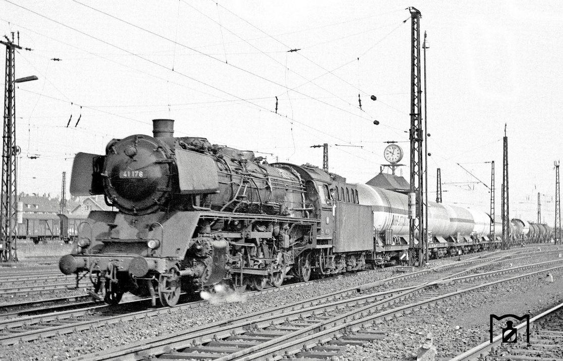

Hier noch zwei andere Varianten der 41er:
DB-Ausführung mit altem Kessel:
Ursprungsausführung mit Wagner-Windleitblechen:
Verglichen mit anderen Baureihen hält sich der Variantenreichtum bei der 41 tatsächlich noch einigermaßen in Grenzen.
Was die Lok selbst angeht, komme ich auf 5 deutlich unterschiedliche Bauformen:
- Originalkessel + Wagner-Windleitbleche
- Originalkessel + Witte-Windleitbleche
- Originalkessel mit Mischvorwärmer + Witte-Windleitblechen (DR, sehr selten, Beispiel: 41 1009-4)
- DR-Rekokessel mit Mischvorwärmer + Witte-Windleitblechen
- DB-Neubaukessel + Witte-Windleitblechen
Das kann man dann noch mit allen jeweils möglichen Tendervarianten ausmultiplizieren, wobei aus Lego-Sicht vor allem die Unterscheidung Öl oder Kohle interessant sein dürfte.
Alles andere sind kleinere Details, z.B. hatten die DR Loks natürlich immer noch den Rauchkammerzentralverschluss, den die DB schon in den 50ern überall ausgebaut hat.

Es gibt auch noch die Nachbaukessel-Loks: Da die ursprünglichen Kessel aus molybdänlegiertem St47K nicht alterungsbeständig waren, erhielten einige Loks in den 40ern Kessel aus dem traditionellen St34. Diese entsprachen im Prinzip der Ursprungskonstruktion, aber mit größerer Blechstärke. Ich meine außerdem, dass man sie von den Originalkesseln äußerlich anhand von Zahl oder Lage der Waschluken unterscheiden konnte, aber das müsste ich nachsehen. Verwechsle ich vielleicht auch gerade mit einer anderen Baureihe.
Richtig. Die DR Loks, die einen MV, aber keinen Rekokessel bekamen, waren afaik Loks mit so einem Nachbaukessel. Das Problem mit den St47k Kesseln gab es ja bei mehreren Baureihen und in West wie Ost Grund für Neubekesselung oder Kesseltausch. U.a. deshalb gab es bei der DB relativ viele 50er, die mit dem ehemaligen Kessel einer 52 durch die Gegend fuhren.
Insgesamt würde ich diese Nachbaukessel aber trotzdem zu den Altbaukesseln zählen, da die optischen Unterschiede zu den Originalkesseln relativ unerheblich waren.
