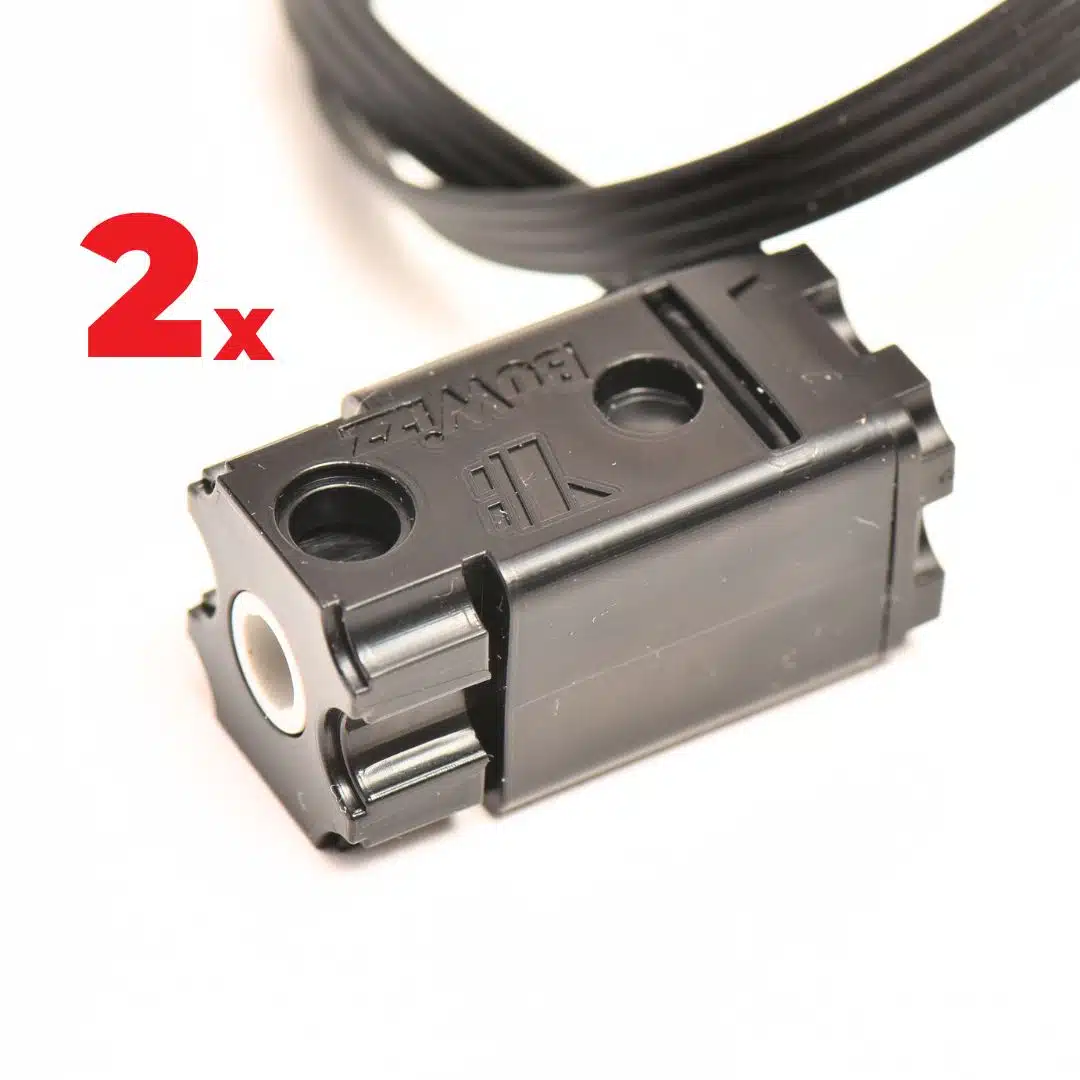

Buwizz Mico Motor - hat die schonmal jemand verbaut?
