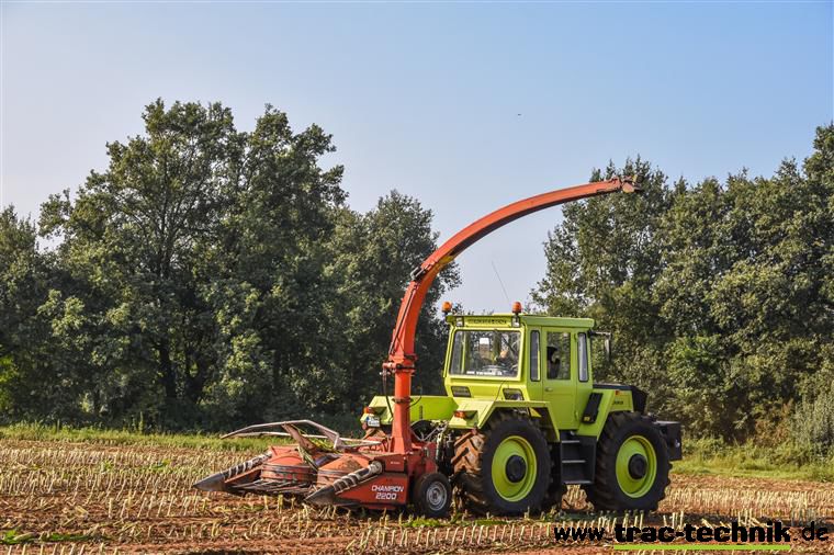

Wenn Dein Traktor einem MB-Trac nachempfunden ist, fehlt aber eine wichtige Eigenschaft: viele (vielleicht sogar alle?!) der großen MB-Tracs waren Rückfahrfähig. Man konnte innen in der deswegen quadratisch ausgeführten Kabine den Sitz mit Lenkrad und Pedalen komplett 180° schwenken und dann vorne und hinten vertauschen. Dann lenkte der Trac wie ein Häcksler im Heck und vor allem war die Sicht frei auf den Arbeitsbereich, weil der Motor dann hinterm Fahrer lag.
Für Dein Modell reicht es, den Fahrer andersherum zu setzen. Falls es ein Lenkrad gibt, dann das auch auf der anderen Seite einbauen (muss ja nicht per Drehteller wirklich rotieren können).
Nun fehlt dir aber unbedingt ein großvolumiger Wagen für den Mais. Am besten mit zweitem Trecker. Wenn es um Eigenversorgung mit Frischfutter geht, haben die Bauern oft auch einfach einen Wagen am anderen Ende des Schleppers angehängt. Der Auswurf vom Häcksler ist dazu ja lang genug, um einmal über den Trac zu reichen.
Das Bild ist aus dieser Quelle hier verlinkt: trac-technik.de - Fotogalerie; © Georg Oeding. Da gibt es tausende MB Trac Bilder zu entdecken...
